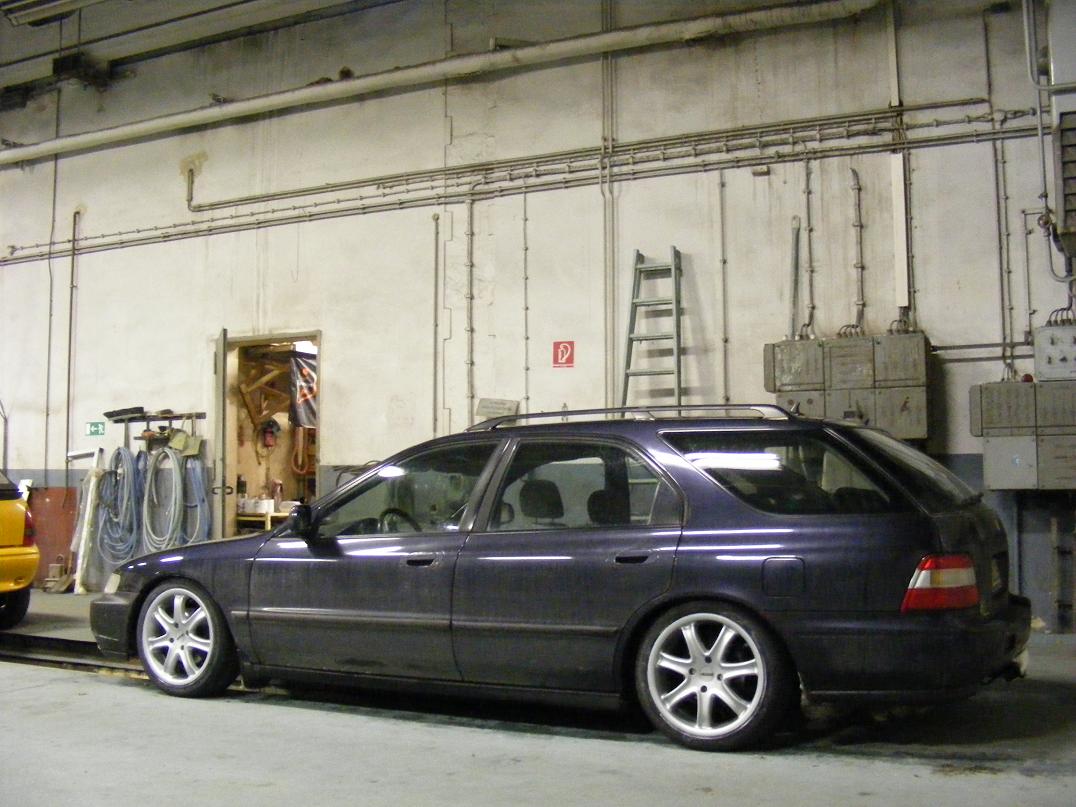

So hier ein Foto von meiner Karre wegen Felgen größe einer ne idee ??? hab gerade 15zoll drauf zuklein

Standard AW: CE7 - Felgengröße
Zitat:
Zitat von Stahli Beitrag anzeigen
@Willy
Das ist ja kein kein Ce7/8/9 oder CC7. Deine Radkästen etc. sind ja anders als meine.
Deswegen passen die trotzdem weil die wagen org. die gleichen ET´s haben.
fuer den CE7/8/9 gabs nen Sportpaket mit 7J x 16" mit ET 45
